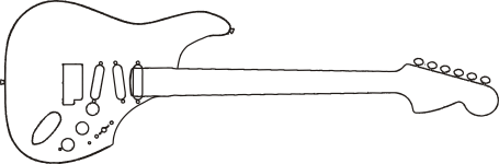

Έτσι λοιπόν έχουμε μία κιθάρα που θα αποτελείτε απο ένα κατάληλα τροποποιημένο σώμα Stratocaster (απο την 80’s μου, alder, sunburst) και ένα μάνικο που θα έιναι κατασκευασμένο εξ ολοκλήρου απο το Yann και θα έχει 33! τάστα. Ναι 33.
Στο αριθμό 33 καταλήξαμε αναγκαστηκά , γιατί δεν ήθελα να χάσω τον μεσσαίο μαγνήτη, μιάς και τον χρησημοποιώ πολύ, ειδικά στα καθαρά.
Το σχέδιο που έχω στη φωτογραφία είναι αυτό που αρχικά έφτιαξα εγώ (σε κλίμακα) και πάνω σ’αυτό θα γίνουν οι όποιες άλλες τροποποιήσεις χρειαστούν, ώστε το όργανο να μπορεί να παίζει παντού.

Θα είναι 33 για όλες τις χορδές ή θα την κάνεις με γωνία (δηλαδή 33 για τα καντίνια και λιγότερα στις μπάσες χορδές); Καλό ξεκίνημα και οτι καλύτερο για το project σου.

Απ'ότι κατάλαβα μετά τη συζήτηση που είχαμε είναι οτι θα είναι σε όλες τις χορδές, βέβαια η πρόσβαη στα μπάσσα στο 33ο δεν θα είναι και ότι πιο εύκολο, αλλά πιστεύω είναι θέμα εξάσκησης και εξοικίωσης με το όργανο.

Θα βλεπεται ομως?
Ναι αμέ ;D Τουλάχιστον εμένα μου άρεσε αυτό που είδα στο preview.
Θα βλεπεται ομως?
Τι scale θα εχει?
To scale θα είναι το 25.5 (νομίζω) και απλά η ταστιέρα θα εκτίνετε προς τα κάτω.

X-minor είπε:
Αποκλείεται να'ναι 25.5...  :-\
Όταν λέμε 25.5 εννοούμε απο γέφυρα σε nut. Πιστεύω οτι εκεί θα παίξει, τουλάχιστον εμένα στο σχέδιο και στο fretcalc μου έβγαινε, τώρα αν πρακτικά χρειαστει να είναι λίγο πιο μακρύ δεν ξέρω, θα δούμε τι θα πεί ο Yann.
Για 7χορδη που είπες πρίν δεν νομίζω. Αν κουρδίσω τη Σι-Μι και τη Μι-Λα κλπ θα γίνει τόξο η κιθάρα (αν δεν σπάσουν πρώτα οι χορδές) και δεν θέλω με τίποτα bottom strings 50+.

X-minor είπε:
Εμ για αυτο αποκλειεται να ειναι 25.5, πως θα χωρανε τα δαχτυλα εκει κατω,
σε κανονικη κιθαρα με το ζορι χωρανε στο 22ο.

@x-minor: τα τελευταία 2 τάστα είναι fret to fret 31->32:0.2388 και 32->33:0.2253 της ίντσας. Δηλαδή περίπου 5 και 6 χιλιοστά.

Μιας και μπαίνεις σε τέτοιο τρυπάκι, πως θα σου φαινόταν το διαφορετικό scale σε πάνω και κάτω μέρος της ταστιέρας όπως έχει η κιθάρα του Cooley;
Μα αυτό λέω, αν θέλεις 33 "χρήσιμα" τάστα, τότε η κλίμακα θα πρέπει να πάει τουλάχιστον βαρύτονης (27" τουλάχιστον), μή σου πώ κανένα 30" (σαν short-scale μπάσσο δηλαδή). Αν δηλαδή πάρεις μια νορμάλ κιθάρα 24ων τάστων, ακόμα και στο 24ο είναι δύσκολο να πατήσεις -άνετα-. Αν επεκτείνεις την ταστιέρα με την ίδια κλίμακα το περισσότερο που θα μπορείς να πατήσεις άνετα εκτιμώ πως θα'ναι το 27ο τάστο, και πάλι δύσκολα kate me. Που θα πατήσεις βρε άνθρωπε στα 5mm?  ;D
Παρεμπιπτόντως, οι 7χορδες κουρδίζονται κανονικά και με καντίνι αντί της Σι, και δεν υπάρχει πρόβλημα, απλά λογικά θα θέλει backload το truss rod. Υπάρχουν μερικοί που το'χουν κάνει κι αυτό, και μάλιστα σε Ibanez (που ξέρουμε όλοι τι στιβαρά, χοντρά μανίκια που έχουν!  ;D).
Σαν extra note, όντως ένα fanned fret σύστημα ΣΙΓΟΥΡΑ θα βοηθήσει και στο intonation αλλά και στην "ευκολία" της ταστιέρας. Δύσκολο μεν (ειδικά σε τόσα τάστα), αλλά αξίζει.
X-minor είπε:
Πατάς και μάλιστα με τη τοποθέτηση 2 διαφορετικών ειδών τάστα Jumbo μέχρι το 24 & Medium στα υπόλοιπα, δίνει περισσότερο χώρο στο τάστο.
Το ύψος έρχεται με το filling.
