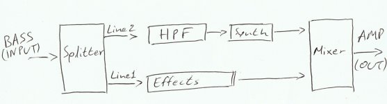

Λοιπον, DIY line selector βρηκαμε, τωρα για φιλτρο υπαρχουν επιλογες πολλες...αν ξερεις απο κολλησεις κλπ μπορω να σου ετοιμασω 2-3 απλα σχεδια, τα δοκιμαζεις και βλεπεις ποσο καλα δουλευουν.

Καταρχας, τα φιλτρα δεν ειναι κοπος - θα ασχοληθουμε με τα specifics τους αργοτερα.
Για την υλοποιηση της αλυσιδας , το Α/Β τωρα που το κοιταξα δε μας κανει. Οπως ειναι τωρα, αν συνδεσεις το (filter + synth) μεταξυ των jack 2 και 3, τοποθετει το συστημα σε σειρα με τα υπολοιπα πεταλια σου. Δηλαδη εχεις
Μπασο-->Πεταλια-->A/B bypass-->Ενισχυτης
και πατωντας το A/B εχεις
Μπασο-->Πεταλια-->(Φιλτρο + Synth)-->Ενισχυτης
Aν το κανεις αυτο, θα εξαφανιζονται τα μπασα σου τελειως λογο του φιλτρου.
Θελεις 2 παραλληλες αλυσιδες με δυνατοτητα μιξης στο τελος τους, το συγκεκριμενο A/B απλα σου δινει τη δυνατοτητα να παρεμβαλεις μια αλυσιδα σε σειρα με την υπαρχουσα.
Παω να φτιαξω ενα προχειρο σχεδιο για να σου εξηγησω καλυτερα.

Mιας και εφτιαξα σχεδιαγραμμα, θα το ανεβασω! Ειπα να αποφυγω τη χρηση καποιου advanced image editor/processor (http://encyclopediadramatica.com/Paint) και το εκανα στο χερι.
Για την υλοποιηση του splitter θα μπορουσες μαλλον να χρησιμοποιησεις ενα απλο σπλιτερακι κοστους 0,50Ε οπως αυτο στη φωτο σε προηγουμενο ποστ μου. Τα αποτελεσματα μπορει να ειναι λιγο debatable αλλα μια δοκιμη δε κοστιζει τιποτα.
Το mixer το δουλευουμε ακομα...
