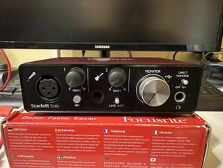

Όσον αφορά το Linux γενικά δεν υπάρχει πλέον πρόβλημα μια και η πλειονότητα (αν όχι όλα) των audio interfaces που βγαίνουν εδώ και πολλά χρόνια είναι Class Compliant και παίζουν σε όλα τα λειτουργικά χωρίς πολλά, πολλά (Linux. Mac, iOS, Win, Android). Όπως έγραψα και πιο πάνω το θέμα είναι όταν έχουν εσωτερικά mixers/DSP. Με τις Focusrite (όλα τα μοντέλα όλων των γενιών και Scarlett και Clarett) δεν υπάρχει πρόβλημα όσον αφορά το Linux. Αυτός ο παίχτης κάποια στιγμή άρχισε να έχει υποστήριξη απ' ευθείας από τη Focusrite και έχει κάνει καταπληκτική δουλειά (y) Αλλά πρώτον και κυριότερο οι Focusrite δεν έχουν direct monitoring (εκτός από τις Solo και 2i2 αν θυμάμαι καλά) και δεύτερον δε θέλω να μπλέξω με το mixer/DSP τους ακόμα και αν υπάρχει εφαρμογή στο Linux.
