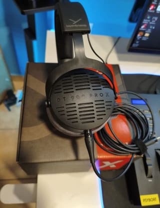

Δεν εχω ακομα monitors στη καρτα και ακουω απο τα DT-990 Pro ακουστικα.
