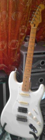

Θα ανεβάσω φωτογραφίες της γριάς κυρίας ( πρέπει να είναι του '90, από το serial number του λαιμού που βρήκα και την σχετική έρευνα που έκανα, αλλά κατά τα άλλα δεν μπορώ να καταλάβω μοντέλο και specifications) έτσι από περιέργεια και μόνο, μήπως κάποιος αναγνωρίσει το πτώμα  εεε την κιθάρα.
Όχι φίλε. Είναι διπλοί με καπάκι και ο του λαιμού γράφει 57CH και έχει κόκκινο καλώδιο και της γέφυρας γράφει HOTCH και έχει μαύρο χρώμα καλώδιο.Δεν ξέρω αν βοηθούν αυτά τα στοιχεία.............
Παρεμπιπτόντως ήταν όπως στην πρώτη φωτό, με σκουριασμένες βίδες και παραμελημένη, την καλώπισσα λιγάκι και κατέληξε όπως στην φωτό 3. Όμως οι μαγνήτες πρέπει να είναι αρχαίοι και σκέφτομαι τι μπορώ να κάνω ένεκα και του δώρου από τον κολλητό.

Οι μαγνήτες είναι ετούτοι στις φωτό 1 & 2.
Στα διαγράμματα που βρήκα (παραθέτω ένα, φωτό 3) και από Seymour και από Dimarziο - ευχαριστώ oddis13- οι μαγνήτες βγάζουν 4 καλώδια ενώ αυτοί που έχω εγώ μόνο 2 ???
