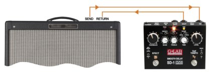

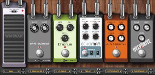

Ακριβώς, γιατιί το tc είναι απλό πολυεφφέ χωρίς ενσωματωμένη προενίσχυση, άρα το σήμα που πάει στην είσοδό του πρέπει να είναι απο προενίσχυση και όχι "σε σειρα" Κιθάρα--->TC--->Ενισχυτής. Δύο παραδείγματα σειράς και παράλληλης σύνδεσης στις φωτογραφίες.
