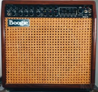

Εχω ενα mesa 50/50 και χρησιμοποιω μονο το Α καναλι στα 8ohm οπου και συνδεω μια mesa 212 recto καμπινα..
Το volume του Β καναλιου οπως και το presence του τα εχω στο μηδεν..
