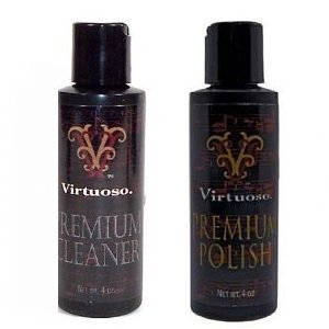

Ακούγεται σαν διαφήμιση αλλά το cleaner που πρότεινα είναι ότι καλύτερο έχω δοκιμάσει για καθάρισμα .... και έχω δοκιμάσει τα πιο πολλά προϊόντα της αγοράς. Εννοείται ότι καθαρίζει και λιπαρές βρωμιές. Σου ξαναλέω το δοκίμασα σε κιθάρα με βαφή νίτρου 50 ετών και έπαθα πλάκα. Και το γυαλιστικό είναι εξαιρετικό και είναι σίγουρο ότι δεν θα κάνει ζημιά αν δεν είναι γυμνό ξύλο ή κάνα τρελό φινίρισμα.
Δεν πρέπει να το παρακάνεις.... δυο φορές πέρασμα το πολύ και μια φορά το χρόνο.

To virtuoso(τουλάχιστον το cleaner) είναι ένα υπερτιμημένο-κατά την άποψή μου- προϊόν και η σύστασή του δεν απέχει και πολύ από απλές αλοιφές λείανσης (burnishing creams), πράγμα το οποίο μαρτυρά και η χαρακτηριστική μυρωδιά που μοιράζονται αυτά τα προϊόντα. Για παράδειγμα αναφέρω το T-cut, rustins burnishing cream, glanol, wenol, brasso κλπ.
Το λέω εκ πείρας, γιατί έσκασα 30$ για να αφαιρέσω το 'θάμπωμα' σε νίτρο (όπως διαφημίζει ότι κάνει) αλλά δεν...
Όμως, παρ' όλο που μοιάζει, άλλο η λιπαρή βρωμιά, κι άλλο το fogging/clouding/stickiness που συμβαίνει σε αρκετά νίτρο φινιρίσματα.
Δεν αμφιβάλλω ότι δούλεψε καλά σε άλλες καταστάσεις, όπως δούλεψε και για μένα...
απλά θα μπορούσα να αποφύγω τέτοιο έξοδο, και να κάνω την ίδια δουλειά με μια glanol των 5 ευρώ πχ.
Σε τέτοια επίπεδα τιμής, μάλλον για poly(urethane ή ester) ή nitroalcyd (καμιά σχέση με το nitrocellulose) το βλέπω...αλλά ας απαντήσει και ο κατασκευαστής.

Φάνη συγνώμη γιατί ξέρω ότι είσαι γνωστός και σεβαστός επαγγελματίας, αλλά δεν μπορώ να μην σου πω ότι μου κάνει εντύπωση που αναφέρεις, ότι το ένα καθαριστικό/γυαλιστικό προϊόν που έχει φτιαχτεί αποκλειστικά για λούστρα μουσικών οργάνων, είναι το ίδιο με τα γυαλιστικά μετάλλων και ακρυλικών αυτοκινήτων.
Δεν αμφισβητώ τις γνώσεις σου, που αναμφισβήτητα είναι περισσότερες από τις δικές μου στο θέμα, αλλά προσωπικά σαν DIYer θα έτρεμα με την ιδέα να χρησιμοποιήσω τα προϊόντα που αναφέρεις σε οποιαδήποτε κιθάρα μου.
Με εκτίμηση, Βασίλης
Bασίλη, το 'γνωστός' και το 'σεβαστός' όπως επίσης και το 'επαγγελματίας', πίστεψέ με δε λένε τίποτα, ως προς τη γνώση ή τις εμπειρίες. Και ποτέ δεν παίρνω ως δεδομένο ότι εγώ 'ξέρω' καλύτερα ή ότι 'κατέχω'. Μπορεί να γνωρίζω 5 πράγματα, αλλά να αγνοώ άλλα 25. Θα μπορούσα κάλλιστα, να μην είχα αποκτήσει το συγκεκριμένο προϊόν και να μην είχα καν άποψη. Και αυτή είναι που καταθέτω εδώ, κι όχι κάποια καλά κρυμμένη αλήθεια ή γνώση.
Αυτό δεν αναιρεί, σε καμμία περίπτωση, τη δική σου εμπειρία με το συγκεκριμένο προϊόν και το ότι δούλεψε για 'σένα. (όπως και για μένα, στις περισσότερες των περιπτώσεων).
Ούτως ή άλλως, ελαιόλαδο από όργανο δεν έχω καθαρίσει ποτέ, οπότε, μόνο υποθέσεις κάνω. ;D
Εγώ λοιπόν, 'υποψιάζομαι' ότι είναι το ίδιο προϊόν. Αλοιφή, κρέμα ή υγρό, το οποίο περιέχει abrassive agents, και όπως είπα, μοιράζεται, αν όχι όλα, τα βασικά συστατικά, όπως μαρτυρά και η χαρακτηριστικά, όμοια μυρωδιά τους. Όλα αυτά που έχω αναφέρει πιο πάνω, τα έχω χρησιμοποιήσει κατά καιρούς για γυάλισμα, με περίπου τα ίδια αποτελέσματα(λίγο διαφορετική γυαλάδα), και με την ίδια-τεχνικά-διαδικασία. (απλά το virtuoso είναι πιο ακριβό).
Μη σου κάνει εντύπωση, το γυάλισμα λούστρου οργάνου, δεν διαφέρει σε τίποτα από αυτό του αυτοκινήτου, ή μετάλλων. Αυτό που διαφέρει συνήθως είναι η μορφή (κρέμα, υγρό, στερεό σαπούνι), ο τρόπος και το grit. Τα menzerna σαπούνια πχ. είναι κατά βάση γυαλιστικά μετάλλων, με μικρές παραλλαγές, ανάλογα με τη σκληρότητα του υλικού το οποίο γυαλίζει.
Aυτή λοιπόν είναι η δική μου, προσωπική άποψη, και σε καμία περίπτωση δεν αναιρεί, διαφορετικές, από αυτή, γνώμες, τις οποίες, σχεδόν πάντα, λαμβάνω σοβαρά υπ' όψη, χάριν της εξέλιξης της ενασχόλησής μου.

Κι εγω φιλε μου εδω και χρονια σε ολες τις glossy κιθαρες μου χρησιμοποιω αλοιφη γυαλισματος για αυτοκινητα! Βερνικια ειναι ολα και οι αλοιφες απλα τα τριβουν και "τρωνε" τις μικροαμιχες!!
