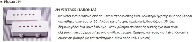

Τελικά ενώ είχα την εντύπωση ότι οι CIJ μαγνήτες είναι κεραμικοί (απο διαφορα φορα) βλέπω στο
fenderjapan :
[/img]
με γουγλομετάφραση -> ALNICO
