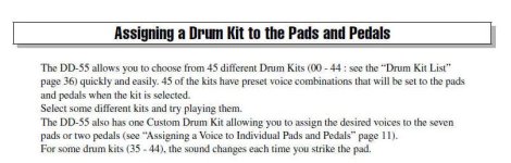

Διάλλεξε ένα σετ από τα presets και πάτα το κουμπάτι "pad" και χτύπα π.χ. το snare pad....διάλλεξε ποιό θες (με κάθε χτύπημα αλλάζει νούμερο) π.χ. το No 56, και μετά πάτα το κουμπί "kit".
To έχει κρατήσει στην bank "CU" (custom).
To ίδιο κάνεις και με όλα τα άλλα, tom, ride, hihat, kick

Ναι, πλήρως custom-αρισμένο όπως θες, μόνο ένα (για αποθήκευση).
Τόσο από άποψη , ποιο snare π.χ  (το 56 ή το 57) όσο και από άποψη assign των pads (δηλαδή εκεί που λ.χ. κανονικά ήταν το floor tom , να βάλεις ακόμα ένα snare), όσο και της μεταξύ των εντάσεως....(π.χ δυνατά το ride, πιο χαμηλά το crash).
Σε όλα τα presets (έχει π.χ 45 συνδυασμούς από kit) μπορείς να παρέμβεις real time, αλλά τελικά μπορείς να αποθηκεύσεις ένα μόνο (μια “CU” bank έχει).

Ανέβασα και το manual , σε .pdf, διάβασε τη σελίδα 11 γι' αυτό που θέλεις.
YAMAHA_DD55_7_Pad_General_MIDI_Digital_Drum_System_Manual.pdf
