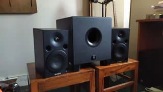

Έχω τα Yamaha HS-50+Sub. Είναι ένα ωραίο set-up για μίξη, καθώς εξασφαλίζει ότι ακούς πεντακάθαρα οτιδήποτε ενοχλητικό στα μεσαια, αλλά ακριβώς γι αυτό τον λόγο δε θα πρότεινα τα Yamaha για ακρόαση κιθάρας. Με λίγα λόγια πιστεύω ότι θα είναι κουραστικά τα μεσαία τους για κιθάρα. Επίσης δεν έχουν σχεδόν καθόλου μπάσα, όπως και τα περισσότερα ηχεία των 5"
Θα προτιμούσα να πάω σε κάτι πιο ευφωνικό, πιο ευχάριστο στην ακρόαση κι αν γίνεται σε μεγαλύτερο μέγεθος ή με sub. Από high-end εταιρείες σε χαμηλό budget θα πρότεινα JBL ή Adam αλλά δε θα με παραξένευε αν έκανες μια χαρά τη δουλειά σου και με κάποια καλά 2.1 ηχεία υπολογιστή.
Εκτός αν ψάχνεις ηχεία και για μίξη. Εκεί αλλάζει το πράγμα.

Σε νιώθω, πιστεύω ότι οι περισσότεροι ερασιτέχνες τα ίδια αντιμετωπίζουμε. Παρόλα αυτά εγώ πήρα το sub των HS50 και τον ανοιγοκλείνω στις μίξεις. Πριν αγοράσω το Sub απλά δεν είχα μπάσα, κι αυτά που λένε για τα μικρά δωμάτια εγώ τα ακούω βερεσέ. Αν δεν ακούς τίποτα δηλαδή στα μπάσα, τί θα μιξάρεις; Ειδικά αν κάνεις και ηλεκτρονική μουσική είναι αστείο να συζητάμε ότι μπορείς να μιξάρεις απλά με ένα ζευγάρι 5" ηχείων.
Εν κατακλείδι, το πιο σημαντικό στο να μιξάρεις δεν είναι καθόλου το ποιά ηχεία θα αγοράσεις. Το πιο σημαντικό είναι να τα μάθεις σε σχέση με τον χώρο και να καταλάβεις πώς μεταφράζουν. Το οποίο γίνεται με δοκιμές και μπρος πίσω στο αυτοκίνητο, στα ακουστικά, κι αν έχεις και κανα plugin τύπου Acustica Sienna, σίγουρα βοηθάει. Μη σου πω ότι καλύτερα είναι να μιξάρεις με τα μάτια (με κάποιο plugin τύπου Izotope Tonal Balance) και με τα χέρια (ακουμπώντας τα woofer για να νιώσεις τα μπάσα) παρά με τα αυτιά σε τέτοιες συνθήκες.
Εγώ τώρα έχω ήδη 10+ χρόνια τα Yamaha, τα έχω μάθει και βαριέμαι οικτρά το learning curve των καινούργιων μεγαφώνων (που επειδή δε μιξάρω και συχνά μπορεί να πάρει ΠΟΛΥ καιρό). Παρόλα αυτά συνεχίζει να με εκνευρίζει το πόσο σκληρά είναι όταν απλά θέλω να ακούσω μουσική στο σαλόνι.
Γι αυτό σου λέω, να προτιμήσεις κάτι άλλο, με περισσότερο hifi και λιγότερο στεγνό και σκληρό χαρακτήρα. Τα Yamaha θεωρώ ότι είναι τα καλυτερότερα ηχεία για 2ο reference. Δηλαδή έχεις ένα βασικό ζευγάρι πιο ευφωνικό και τσεκάρεις και στα Yamaha για επιβεβαίωση. Εξάλλου έτσι κάνανε το όνομα τους στα studio με τα HS-10.
