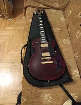

Σπασμένο Gibson Headstock
Αναφέρομαι σε έναν απο τους λόγους που παράθεσε προηγουμένως ο Πνοή και Νύξη ως παράγοντα αύξησης της πιθανότητας σπασίματος.
Το ότι "κονταίνουν" τα νερά του ξύλου στο σημείο εκείνο (grain runout).
Ένα μπράτσο με κάθετα ως προς την ταστιέρα νερά (quartersawn) δεν θα μείωνε την πιθανότητα αυτή?
Ρωτάω γιατί αν ναι, τότε διαλέγεις μια κιθάρα με τέτοια νερά (εύκολο αφού οι περισσότερες Les Paul έχουν διάφανο βερνίκι) και μειώνεις αρκέτά την πιθανότητα αυτή.

Σε συνέχεια της ανάρτησης, ανεβάζω φωτογραφίες από την επισκευή του headstock.
Λίγο βερνικάκι έπεσε στο "MADE IN USA", αλλά υποφέρεται...
Κούκλα. Πολύ καλή δουλειά.
Απολύτως καμία διαφορά από πριν, εκτός την απογοήτευση ότι τραυματίστηκε και μπήκε σε χειρουργείο  :)
Χαίρομαι που το ακούω, μια χαρά!
Ναι είναι λογικό να το σκέφτεσαι, καταλαβαίνω πως το λες αλλά σε μια-δύο βδομάδες δε θα σε απασχολεί!
Με γεια λοιπόν!
