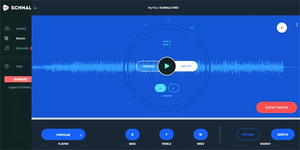

SCHNALZ
(online)δωρεάν (με προεραιτικό donate) διαδικτυακή υπηρεσία online auto mastering…
-ελάχιστες επιλογές χωρίς ρύθμιση (bass, treble, wide κλπ)
-6 styles χωρίς δυνατότητα περαιτέρω επέμβασης τους
-πολύ καλή εργονομία
-πάρα πολύ εύκολη για τους πιο άπειρους
-export master wav μόνο στα 44Khz/16bit
-χωρίς δυνατότητα στόχου έντασης
06 Corina SCHNALZ Mastered
Listen to 06 Corina SCHNALZ Mastered by NPap audio Tests #np on #SoundCloud
06 JB Song SCHNALZ Mastered
Listen to 06 JB Song SCHNALZ Mastered by NPap audio Tests #np on #SoundCloud
