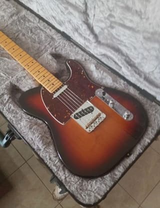

Θελοντας να increase λιγο το attack και να την μεταλεψω λιγο την φεντερ μου και μη εχοντας ιδαιτερη τρελα με τα τρεμολο και επισης εχοντας κιθαρα με floyd rose ,  σκεφτηκα να παρω αυτην την γεφυρα
http://www.allparts.com/SB-0281-010-Chrome-Non-Tremolo-Bridge_p_3251.html
Δεν την εχω παρει ακομα !!! Απλα το σκεφτομαι... Το ζητουμενο ειναι οτι η μεξικανικη γεφυρα στην φεντερ μου ειναι για τον π..... Και επισης νοωθω τις χορδες καπως ζουμερες , ενω εγω τις θελω πιο σφικτες και πιο πριονι... Δηλαδη more attack !! Gia lete ...
Οποιος δεν αντιλαμβανετε την εννοια και τον ορο attack , εννοουμε γρηγορη και σφικτη αποκριση στην σχεση πενας - χορδης !!! Δεν μπορω να το εηγησω καλυτερα !!!
Αν εχετε αλλη λυση εστω και τρεμολιακη για να Increase attack και να ειναι complete - direct assembly να την προτεινεται !!!!
pare apla mia gefyra
http://www.eyguitarmusic.com/ChromeStratocaster-Telecaster-HardtailFixed-Bridge_p_983.html
kai vale auta
http://www.ebay.com/itm/STAINLESS-STEEL-ELEMENTS-UPGRADE-TELE-STRAT-GUITAR-BRIDGE-/400270808344?pt=Guitar_Accessories&hash=item5d31ffd518
me auta ta 2 pramatakia tha tin vgalis tzampa kai den tha pistevis gia ti attack milame.ta evala auta ta saddles prin apo liges meres kai se sindiasmo me nees hordes koyfathika.mi rixis tosa xrimata.
an eisai thessaloniki mporis na ta akousis
sory to pc pou ekatsa exei mono englezika

Αμα ειναι ετσι μηπως να κρατησω την ηδη υπαρχουσα γεφυρα της μεξικο και να παρω μονο τα saddles ?
Αν είναι στρατ με τρέμολο, φοβάμαι ότι δεν θα μπορείς να βιδώσεις την hardtail γέφυρα λόγω τρύπας. Καλύτερα σφίξε όλα τα ελατήρια από κάτω τέρμα, να κάτσει η γέφυρα στο ξύλο. Βάλε και τα steel saddles, δεν είναι ακή ιδέα.
Άρη δεν βάζεις κανα σετ χορδών 1 νούμερο μεγαλύτερες να στρώσει το χαλαρο tension? απλά πράγματα :)
RayDTutto είπε:
Βασικα ακουμπαει η γεφυρα πανω στο ξυλο... Αλλα και παλι ειναι λιγο ζουμερη η νοτα... !!!
Δεν ειναι χαλαρο το τενσιον. Δηλαδη σε Mi με 10 αρες , ποσο πιο χοντρες... Γενικα δεν τις μπορω τις πολυ χοντρες κιολας... Ουτε οι αδυνατες μου αρεσουν... !!! Καταλαβαινεις  ;D

etsi akrivos
apla to block panta troei attack se sxesi me hardtail tele h strat.kaneis mia kali arxi pantos
funkysoul είπε:
etsi akrivos
Δεν ειναι fr το τρεμολο. Ενα απλο vintage τρεμολο ειναι και το all parts που ανεβασα παραπανω υποτιθεται οτι ειναι για την στρατ μου ακριβως. Παλι θα θελει ελατηρια και αυτη ?
sthn hardtail gefyra pou sou edixa exei kai ta specs tis opote metras kai ean se pernri xtipa thn.apla tha mini h trypa apo kato.e kai ti me auto?
aris 17561 είπε:
Ναι ρε σε νοιώθω απόλυτα! Εγώ κατέληξα στις υβριδικές μετά από χρόνια δοκιμών... λεπτές κάτω πληθωρικές πάνω ;)
Αυτή που φοράει η Strat του Jim Root, θα έμπαινε λες (η γέφυρα εννοώ);
Stavros_F είπε:
Δεν ξέρω ίσως και να έμπαινε . Θα δοκιμάσω τις χορδές και τα ελατήρια . Ίσως και τα ατσάλινα saddles και βλέπουμε ...
