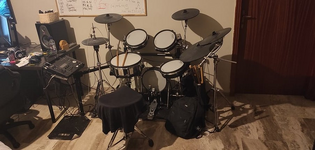

πολυ καλη η λυση αυτη...Ολοι μας εχουμε θεματα με τον θορυβο που προκαλουν τα ηλεκτρονικα τυμπανα και εγω ψαχνοντας για λυση δοκιμασα το αφρολεξ , 10 εκατοστων στο παχος, στα σημεια που εφαπτεται το σετ με το εδαφος στα 4 ποδια του ρακ και βεβαιως στα ποδια της κασας και στα δυο πενταλς (ΣΣ. Η βαση του HiHat ειναι NoLeg της Gibraltar). Το αποτελεσμα ειναι ικανοποιητικο και αρκετα ανεξοδο. Να σημειωσω οτι στα 4 ποδια του ρακ, μεταξυ αφρολεξ και ρακ τοποθετησα χοντρο χαρτονι (απο κουτα ΝΟΥΝΟΥ) λογω του βαρους του σετ που το σηκωνει το ρακ στα ποδια του....
Παραθετω δυο φωτογραφιες. Καλημερα και καλα grooves

Σαν να πατάς στα σύννεφα με αυτά Γιάννη.
Ο αφρός αυτός δεν αποσβένει κραδασμούς.
Ίσως σου προσφέρει κάποια απορρόφηση σε ψηλομεσαίες συχνότητες μειώνοντας ελάχιστα την αντήχηση μέσα στο δωμάτιο.
ακριβως...στα συννεφα...ειναι παντως λιγο καλυτερα....
