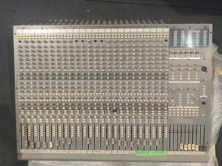

γεια ...........     εχω ενα συνθ-σαμπλερ  (e-mu EMAX 1) με unbalanced εισοδους-εξοδους κ το χρησιμοποιω αποκλειστικα για σαμπλινγκ με εναν οχι ιδιαιτερα καλο μικτη (soundcraft spirit M8 series) με balanced trs line input οπως επισης χρησιμοποιωντας ισως τα χειροτερα καλωδια του εμποριου με αποτελεσμα να εχω πολυ "ΘΟΡΥΒΟ"................. λεω λοιπον να ξεκινησω να διορθωνο την κατασταση....κ αφου για οικονομικους λογους δε μπορω να αλαξω το μικτη προς το παρων να αρχισω με τα καλωδια κ ισως σε συνδυασμο με di box.    Πληροφοριακα το manual λεει πως τα outputs του EMAX εινε μεταξυ instrument k line level (1 KΩ impedance) κ η εισοδος sampl in εινε 10 KΩ.                      Θα ηθελα καποια ολοκληρωμενη προταση για καλα καλωδια-βυσματα εως 30-40 ευρω το κοματι οπως κ για di box (passive -active ?????) εως 200-300 ευρω................................. Να θυμησω οτι το ζητουμενο εινε η εξαλειψη του θορυβου κ δευτερο η ασυμβατοτητα εισοδων εξοδων του μηχανηματος με το μικτη...........

Χαιρετω.
Κανεις λαθος ως προς τον μεικτη σου.

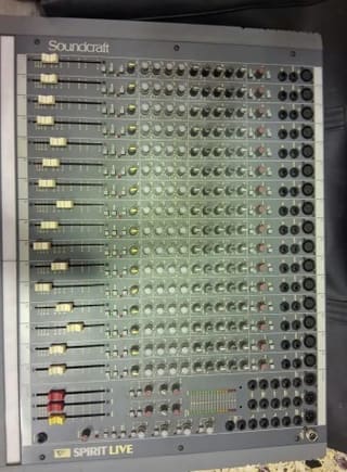

Στη φωτο η κονσολα εχει ολα τα faders maximum. Μηπως ειναι το gain staging?
Ολα τα fader τιγκα και τα gain που? (οεεεοοο? ;D)
Για ξαναδες αυτο που λεει ο warpie  ;)
