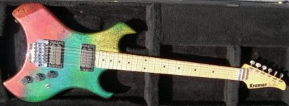

Μια που μιλαμε για τον Floyd
Φωτο - Ειμαι στο τσακ απλα φοβαμαι την κυρα μην μου κοψει κανα βραδυ while sleeping μαι πενις :D κ δεν θελει κ πολυ..
Kramer Floyd Rose sign. Rainbow finish '84
