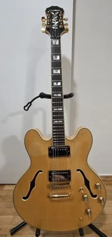

Εχω μια Epiphone από το 1994,την οποία την είχα εντελώς ξεχασμένη.Δυστηχως ένα από τα 4 καπάκια δεν βιδωνει και το εσωτερικό είναι εντελώς λασκα.
Επίσης δεν λειτουργεί η μια από τις λειτουργίες "rhythm/treble".
Εντάξει οι 2 χορδές που λείπουν τις βάζω και μόνος μου.
Το ερώτημα είναι μπορώ να κάνω κάτι μόνος μου ή θα πρέπει να πάω σε τεχνικο;
Δεν γνωρίζω τίποτα από κιθάρες.
Ευχαριστώ για οποία βοήθεια.
Βλέπω ότι σου λείπει ένα ποτενσιόμετρο, για να το αλλάξεις χρειάζεσαι τεχνικό ή κανα φίλο που να κατέχει
Ο  διακόπτης με κάποιο σπρέι καθαρισμού θα φτιάξει
Το καπάκι,το έχω,απλά δεν μπορώ να το βιδωσω επειδή το μεταλλικό "αρσενικο" που βρίσκεται μέσα στη τρύπα είναι εντελώς λασκα,πιθανόν να έχει σπάσει κάπου.
Αλλαγή φαντάζομαι εννοείς όλο το σύστημα και με το εσωτερικό μεταλλικό μέρος,οπότε δεν τον γλιτώνω τον τεχνικό.
