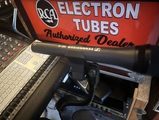

Η ουσία είναι ότι με αυτήν την προενίσχυση, έκανα δοκιμές με το Shure KMS-27 (πυκνωτικό με πολύ αξιόλογο "bright" χαρακτήρα) και δεν μπορούσε να του ξεχωρίσει σε κάτι σημαντικό, το AKG το χρυσό.  Πράγμα πολύ μυστήριο.
Μήπως επειδή το Shure που αναφέρω γράφει "Made in USA" ενώ κανονικά αυτά είναι μεξικάνικα ;
