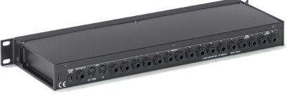

Θελω να αγορασω καποιο e-drum set και ειμαι αναμεσα στο mps300+Alesis I/O και το mps300 + Alesis DM5.
Ποια η διαφορά μεταξύ των 2 συσκευών?Είμαι εντελώς αρχάριος στα ηλεκτρονικά ντραμσ.Εννοώ ποιες είναι οι πρακτικές τους διαφορές.Από οσο ξέρω θα χρειαστεί κάποιο pc για να συνδέσω τα ντραμσ και να βγαινει ο ήχος.Επίσης οι απαιτήσεις μου είναι μονο για πρακτις και οσο το δυνατον καλυτερη εξομείωση με τα ακουστικά

Το Ι/Ο δεν περιέχει ήχους και απαιτεί σύνδεση με υπολογιστή και κατάλληλο πρόγραμμα για να παίξεις. Το DM5 είναι αυτόνομο, έχει δηλαδή ήχους και δεν απιτεί υπολογιστή για να παίξεις. ;)

Οκ.Σε ευχαριστώ.Μόνο ++ έχει δηλαδή το DB5 σε σχέση με το trigger I/O?Eπίσης όταν θέλω να κάνω πρακτις ένα drumless κομμάτι από το pc to DB5 φαντάζομαι έχει υποδοχή για να μου βγάζει ταυτόχρονα τον ήχο των drums και τη μελωδία που παίζει απο το pc?
ναι εχει αλλα δεν υπαρχει λογος. αν ειναι με midi θα το συνδεσεις θες και καρτα ηχου low latency βεβαια με midi interface και και θα χρησιμοποιησεις vst plugin (toontrack - bfd - κτλ κτλ) για να εχεις πολυ πιο ρεαλιστικους ηχους

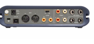

Ξεχασε το! δε γινεται να παιζεις με VST με onboard καρτα ηχου θα χτυπας και θα ακουγεσε μετα απο 1 δευτ. αυτο λεγεται latency και ειναι ΣΠΑΣΤΙΚΟ. απο το να δωσεις 300 για το DM5 δωσε 150 για το Trigger io και αλλα 150+ για μια αξιοπρεπη εξωτερικη καρτα ηχου. θα σου προτείνω την m audio fast track pro. ειναι απο τις καλυτερες και entry level και οχι μονο καρτες ;D

Για να κανεις δουλεια με PC:
1) Μπορεις να συνδεσεις το module μεσω midi με τον υπολογιστη. Αυτό μπορει να γίνει α) Με ενα usb-midi controller (25 ευρω) οπου αν χρησιμοποιεις την onboard καρτα θα εχεις latency.
β) μεσω midi controller το οποιο θα ειναι ενσωματωμενο στην καρτα ηχου (εξωτερικη με zero latency)
