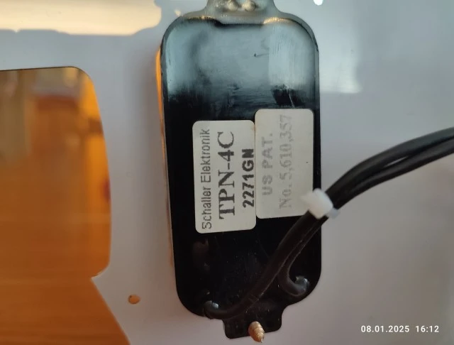

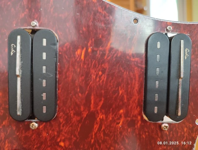

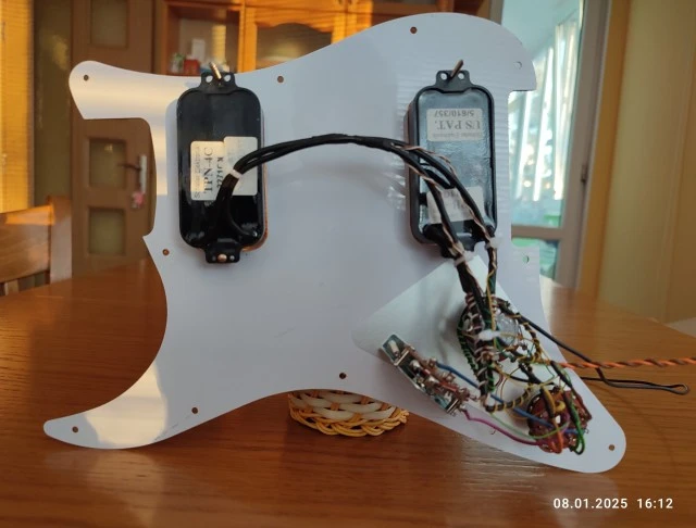

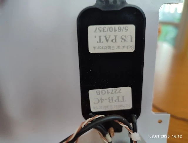

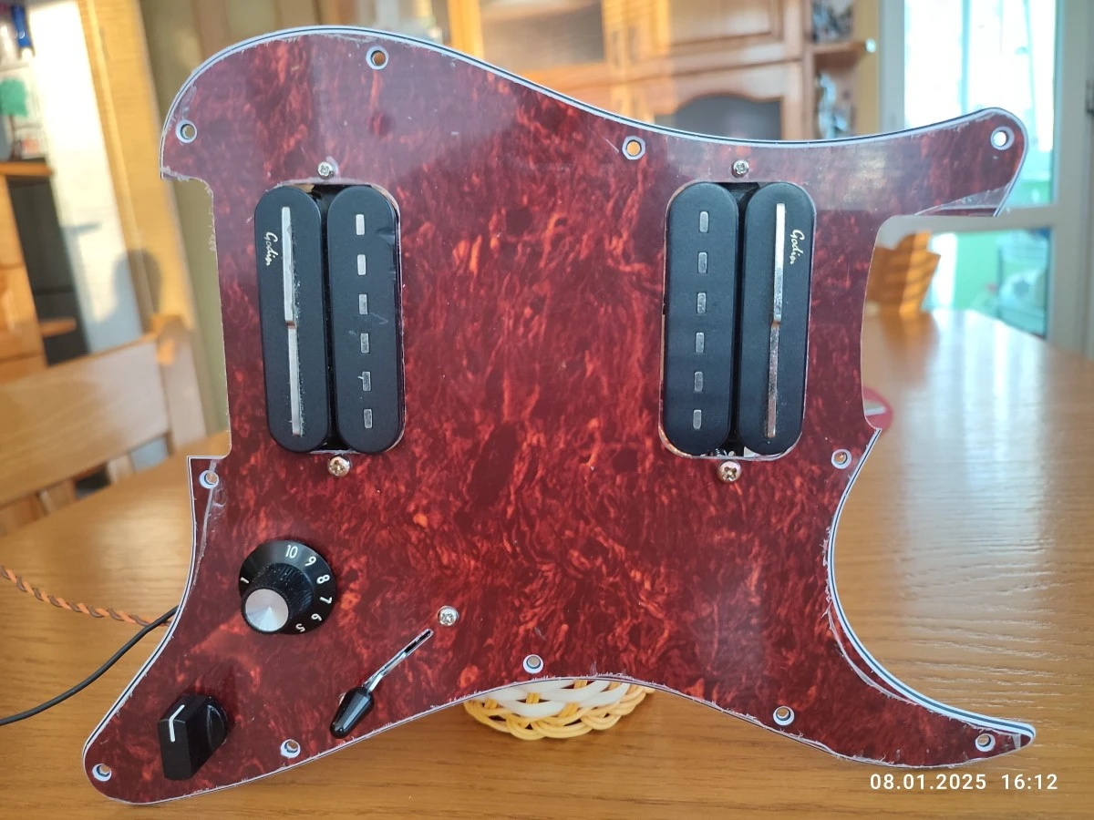

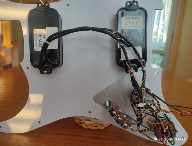

Τα pickups κατασκευάζονται στη Γερμανία από την Schaller για την κιθάρα Godin LGX. Αντιπροσωπεύουν δύο αθόρυβα singles σε ένα περίβλημα humbucker. υπάρχουν δύο δέσμες με τέσσερα καλώδια συν δύο ασπίδες που βγαίνουν από κάθε pockup. Εκείνη τη στιγμή συνδέονται με έναν περιστροφικό διακόπτη τριών θέσεων, ο οποίος καθορίζει ποιο μισό του pickup λειτουργεί ή ολόκληρο το humbucker, και στον διακόπτη strat τριών σταδίων, η θέση είναι τυπική - γέφυρα, και τα δύο, pickup λαιμού. Όταν λειτουργούν σε ζεύγη, συνδέονται παράλληλα, αλλά μπορούν να συνδεθούν σε σειρά ή να χωριστούν με ένα push-pull. σημειώστε ότι ένα push-pull είναι για δύο κυκλώματα, οπότε θα χρειαστείτε δύο από αυτά. Γι' αυτό αποφάσισα να τα συνδέσω σαν τέσσερα humbuckers με περιστροφικό διακόπτη. οι συνδυασμοί είναι πολύ περισσότεροι από άλλους προσαρμογείς. τα έβαλα σε ένα pickguard για να μην μπερδεύεσαι όταν τα ξεκολλάς και τα μεταφέρεις σε άλλη κιθάρα, και τα καλώδια είναι τυλιγμένα σε "ελατήρια" για να μην τα βραχυκυκλώνω. υπάρχουν κλιπ στο δίκτυο για το πώς ακούγονται. Προσωπικά θεωρώ ότι είναι πολύ καθαροί και δυναμικοί, με περισσότερη απόχρωση PAF με τον τρόπο που τους σύνδεσα, αλλά αν ήταν συνδεδεμένοι σε σειρά, θα ακουγόντουσαν πολύ πιο δυνατά. Η κατάσταση φαίνεται από τις φωτογραφίες, και λειτουργούν άψογα. Θα είναι πολύ προσεκτικά συσκευασμένοι για ασφαλή αποστολή!
