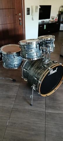

Πρόσφατα μου ανέθεσε ο drummer ενός από τα σχήματα που παίζω να του βρω την καινούργια του drums, καθώς είχε βαρεθεί μετά από 30 χρόνια πλέον την Pearl Export.
A! Δεν είμαι ο μόνος τελικά;
disclaimer : Να μας συγχωρέσουν για το inside joke, αλλά μάτσαρε! ?
