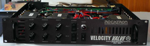

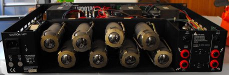

spyderrp7 Δημοσιευμένο 27 Ιουλίου 2013 OP Share Δημοσιευμένο 27 Ιουλίου 2013 Ειναι monoblock;;;; Γιατι εαν ειναι(marshall)δεν χρειαζεται να ανοιξεις το δευτερο καναλι. Τι εχεις;; Το δεύτερο κανάλι δεν έχω λόγο να το ανάψω. Η ερώτηση ήταν αν παρόλο που θα είναι σε standby, αν θα πρέπει και πάλι να υπάρχει φορτίο στο δεύτερο κανάλι. Έχω τον Rocktron Velocity Valve 2x80 σχεδίασης Bruce Egnater. Δε γνωρίζω αν είναι μονομπλόκ. Μπορώ όμως να σας πω πως έχει 1 Power διακόπτη, αλλά 2 ξεχωριστούς Standby διακόπτες για κάθε κανάλι. Έχει 8 Power Tubes, και εσωτερικά για το preamp έχει 3 preamp λυχνίες. Επίσης εσωτερικά υπάρχουν και 5 μεγάλοι σε μέγεθος και βάρος μετασχηματιστές. Συνδέστε για να σχολιάσετε Κοινοποίηση σε άλλες σελίδες More sharing options...

spyderrp7 Δημοσιευμένο 27 Ιουλίου 2013 OP Share Δημοσιευμένο 27 Ιουλίου 2013 αν είναι εντελως ανεξάρτητα τα δυο κυκλώματα (κανάλια) δεν θα μας πείραζε καθόλου. γι΄αυτό θα ηταν καλο να εχουμε σχεδιο. Για να δουμε πως ειναι φτιαγμένο. Φωτογραφία βοηθάει; Συνδέστε για να σχολιάσετε Κοινοποίηση σε άλλες σελίδες More sharing options...
alderbody Δημοσιευμένο 27 Ιουλίου 2013 Share Δημοσιευμένο 27 Ιουλίου 2013 Φωτογραφία βοηθάει; βγάλε εσυ και βλέπουμε... τόσα μάτια εδω μέσα, κάτι θα βγεί. wood matters Συνδέστε για να σχολιάσετε Κοινοποίηση σε άλλες σελίδες More sharing options...
