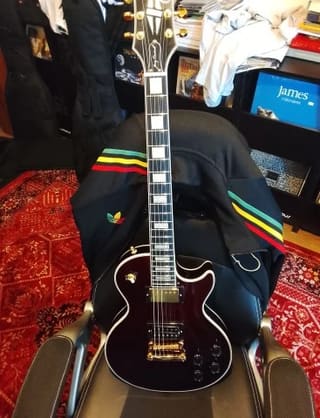

aenimal Δημοσιευμένο 1 Φεβρουαρίου 2012 Share Δημοσιευμένο 1 Φεβρουαρίου 2012 Καλημέρα σε όλους ;) Ισως να είναι και το πρώτο θέμα που ανοίγω οπότε keep your guns unloaded 8) Στο θέμα.Εχω την epiphone sg custom την οποία την λατρεύω σαν κιθάρα κυρίως για το μπράτσο της αλλά και το αλήτικο Look. Είχα αναβαθμίσει τους μαγνήτες της με tonerider alnico iv πριν πολύ καιρό (απίστευτοι by the way), οπότε σιγα σιγα παμε για αλλαγη ηλεκτρικών. Δεν έχω ιδέα απο ποντεσιόμετρα και γένικα απο ηλεκτρικά. Εχοντας διαβάσει αρκετά στο φορουμ για τα Cts pots με έψησαν αρκέτα. Βρήκα απο all parts το παρακατω Κιτ http://www.allparts.com/Wiring-Kit-for-Les-Paul-p/ep-4140-000.htm θα κάνει για την κιθάρα μου??? Το εσωτερικό της είναι έτσι (η φωτό είναι από το νετ) Ελπίζω να μην σας κούρασα, ευχαριστω εκ των προτέρων Συνδέστε για να σχολιάσετε Κοινοποίηση σε άλλες σελίδες More sharing options...

Earendil Δημοσιευμένο 1 Φεβρουαρίου 2012 Share Δημοσιευμένο 1 Φεβρουαρίου 2012 μια χαρα ειναι αυτο http://www.allparts.com/Wiring-Kit-for-Les-Paul-p/ep-4140-000.htm Μόνο που αυτό είναι με τα "ψηλόλαιμα" parts. ;) Άρα ο φίλος aenimal πάει εδώ ή σε κάποιο αντίστοιχο άλλου κατασκευαστή. Το all parts απο αμερική δεν στέλνει Ελλάδα ε? Για δες κι αυτό. Υπάρχει αντιπρόσωπος απ' ότι φαίνεται. ;) τασκερα απο βουτυρο οπως αποκαλουμε μερικη Συνδέστε για να σχολιάσετε Κοινοποίηση σε άλλες σελίδες More sharing options...
aenimal Δημοσιευμένο 1 Φεβρουαρίου 2012 OP Share Δημοσιευμένο 1 Φεβρουαρίου 2012 Δηλαδή χρειάζομαι κοντόλαιμα pots αλλά straight switch ε? Η ασχετοσύνη μου βαράει κόκκινα ώρες ώρες συγχωρέστε την :P Συνδέστε για να σχολιάσετε Κοινοποίηση σε άλλες σελίδες More sharing options...
Earendil Δημοσιευμένο 1 Φεβρουαρίου 2012 Share Δημοσιευμένο 1 Φεβρουαρίου 2012 Νομίζω ότι το κλασικό straight δε θα χωρά. Μάλλον θες ή ένα κοντό*, ή ένα L-shaped. Better safe than sorry. :) *Σαν αυτό που θα δεις στο Specialty, πέμπτο απ' το τέλος της σελίδας. τασκερα απο βουτυρο οπως αποκαλουμε μερικη Συνδέστε για να σχολιάσετε Κοινοποίηση σε άλλες σελίδες More sharing options...
aenimal Δημοσιευμένο 1 Φεβρουαρίου 2012 OP Share Δημοσιευμένο 1 Φεβρουαρίου 2012 Οπότε όλα κόντα και pots και switch. Θα τσεκάρω καλού κακού με ενα ματζαφλάρι που έχω αποστάσεις σε mm, μπας και το συγουρέψω τελείως. Συνδέστε για να σχολιάσετε Κοινοποίηση σε άλλες σελίδες More sharing options...
aenimal Δημοσιευμένο 1 Φεβρουαρίου 2012 OP Share Δημοσιευμένο 1 Φεβρουαρίου 2012 Μέτρησα το ύψος των pots και switch. Τα pot είναι 29 mm και το switch 51 mm. Παραθέτω και φωτό. Συνδέστε για να σχολιάσετε Κοινοποίηση σε άλλες σελίδες More sharing options...
