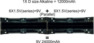

Καλησπέρα,
Τελευταία ψάχνω διάφορες λύσεις για τροφοδοσία πεταλιών χωρίς μετασχηματιστές και πιθανούς θορύβους που έχουν αρκετοί απ'αυτούς και σκέφτηκα το παρακάτω.
2 D Size 6X Battery Holders συνδεδεμένα παράλληλα.
Βάση αυτού του άρθρου http://en.wikipedia.org/wiki/D_battery  η χωρητικότητα της κάθε μπαταρίας είναι 12000mAh, άρα με ένα διπλό battery pack πάμε στα 24000mAh.
Με ένα υπολογισμό καταναλώσεων στο περίπου βλέπω ότι στα:
800mA θα κρατήσει για 30 ώρες με όλα τα πετάλια on.
1000mA θα κρατήσει για 24 ώρες με όλα τα πετάλια on.
1200mA θα κρατήσει για 20 ώρες με όλα τα πετάλια on.
1500mA θα κρατήσει για 16 ώρες με όλα τα πετάλια on.
2000mA Θα κρατήσει για 12 ώρες με όλα τα πετάλια on.
Τονίζω το "Με όλα τα πετάλια on" γιατί είναι πολύ σπάνια να συμβεί αυτό και για τόσες ώρες, άρα οι ώρες λειτουργίας αυξάνονται κατά πολύ.
Επίσης βρήκα σε κάποια site διάφορα battery holders και βλέπω ότι το μέγεθός τους δεν είναι τρομερό και ειδικά για pedal boards που έχουν κενό από κάτω (όπως το behringer πχ) δεν το σκέφτεσαι καν αν θα σου πιάσει χώρο.
Λέω να το κάνω μόλις βρω battery holders από Ελλάδα (είναι πάρα πολύ μικρό ποσό και δεν αξίζει να παραγγείλω απ'έξω).
Παραθέτω και μία εικόνα που έφτιαξα για να γίνει πιο κατανοητό.

ωραια η ιδεα σου αλλα δεν σκεφτεσαι οτι θα χαλασεις αρκετα λ7 στις μπαταριες ?

Ενδιαφέρουσα λύση που όμως πάλι προϋποθέτει την ύπαρξη και ταυτόχρονη χρήση ενός μετασχηματιστή. Φαίνεται όμως (απ'τα γραφόμενα) να κάνει δουλειά.

Α τους "λούστηδες" μπήκαν στο μυαλό μου και μου έκλεψαν την ιδέα >:( >:( ;D
Βέβαια η δική μου λύση έχει ακόμα μεγαλύτερη διάρκεια απ'τον Γιαπωνέζων.
Επίσης σ'αυτό που γράφω στο πρώτο ποστ, μπορούν να χρησιμοποιηθούν επαναφορτιζόμενες μπαταρίες με την ίδια διάρκεια (24000mAh).
Από αύριο θα αρχίσω να ψάχνω παλιά φορητά ραδιοκασετόφωνα με 6χ battery holders.

50 ώρες για 25mA?
Εγώ μιλάω για
Δες πιο προσεκτικά τις ώρες που δίνουν με το σύνολο των καταναλώσεων και θα καταλάβεις τη διαφορά.
Με βάση τα 25mA που δίνει η Sanyo για 50ώρες στο δικό μου είναι 960 ώρες. :D
ΛΑΘΟΣ!
Η Sanyo δίνει 50 ώρες για 10mA, στο δικό μου είναι 2400ώρες για τα 10mA.
edit: Στο τελευταίο παράδειγμα εδώ
η συνολική κατανάλωση είναι 217mA και δίνει 9h, στο δικό μου βγαίνουν 110 ώρες.

...Τελευταία ψάχνω διάφορες λύσεις για τροφοδοσία πεταλιών χωρίς μετασχηματιστές και πιθανούς θορύβους που έχουν αρκετοί απ'αυτούς ...
Εγώ πάλι δύο λύσεις θα έβλεπα.
1. Αγοράζω ένα σοβαρό τροφοδοτικό που ΔΕΝ θα έχω τους "πιθανούς" θορύβους.
2. Εάν επιμένω σε λύση μπαταρίας, βάζω μία 12βολτη μπαταρία σχετικά μικρή καί κατεβάζω με ηλεκτρονικό τρόπο την τάση στα 9 volt όπου χρειάζεται.
