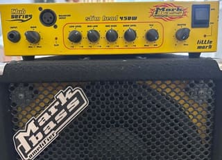

calypso Δημοσιευμένο 12 Μαΐου 2011 Share Δημοσιευμένο 12 Μαΐου 2011 επιτελους μπηκα στην διαδικασια μετα την αγορα 5χορδου odyssey να αγορασω και μια κεφαλη καθως και καμπινα.η επιλογη μου ειναι markbass.κεφαλη little mark iii και απο καμπινα η standard 102 HF 2χ10(400w rms).ερωτησες.1ο με αυτη μου την επιλογη θα μπορω να βγαλω φανκ ροκ ηχο?2ο.τι γινετε με τα watt και τα ohm?πχ η κεφαλη ειναι 500w με output α.300w/8 ohm β.500w/4 ohm.καπoiα στιγμη θελω να προσθεσω και 1χ15 ηχειο.οποτε που καταληγω?σε ποσα watt kai ohm καμπινα? ελπιζω να εγινα κατανοητος και να μην κουρασα Συνδέστε για να σχολιάσετε Κοινοποίηση σε άλλες σελίδες More sharing options...

bihlas87 Δημοσιευμένο 13 Μαΐου 2011 Share Δημοσιευμένο 13 Μαΐου 2011 τι γινετε με τα watt και τα ohm?πχ η κεφαλη ειναι 500w με output α.300w/8 ohm β.500w/4 ohm.καπoiα στιγμη θελω να προσθεσω και 1χ15 ηχειο.οποτε που καταληγω?σε ποσα watt kai ohm καμπινα? Οι περισσότερες καμπίνες έχουν αντίσταση 8Ω, η 2x10 που έχεις τώρα εκμεταλλεύεται 300w απο τον ενισχυτή. Αν πάρεις μια 1x15 θα πρέπει να είναι επίσης 8Ω και να σηκώνει πάνω απο 250w, όταν συνδεθεί παράλληλα με την 2x10 η συνολική αντίσταση θα είναι 4Ω οπότε θα εκμεταλλεύεσαι και τα 500w του ενισχυτή. Συνδέστε για να σχολιάσετε Κοινοποίηση σε άλλες σελίδες More sharing options...
warwickplayer Δημοσιευμένο 13 Μαΐου 2011 Share Δημοσιευμένο 13 Μαΐου 2011 Απλα μιλωντας...αν το κεφαλι σου ειναι στα 4ohm μπορεις να βγαλεις,4 καμπινες απο 16ohm η 2 καμπινες στα 8οhm η 1 στα 6 η 1 στα 4...στην περιπτωση σου η 15αρα που θες να παρεις πρεπει να ειναι στα 8ohm με 400watt...simple as this :) I repeat myself when i'm under stress!!!I like it!!! Συνδέστε για να σχολιάσετε Κοινοποίηση σε άλλες σελίδες More sharing options...
manos A Δημοσιευμένο 13 Μαΐου 2011 Share Δημοσιευμένο 13 Μαΐου 2011 Και εγω ενα odyssey neck through εχω και ενα mark bass combo to cmd 112 δεν χρειαζομαι αλλη καμπινα αλλα το μηχανιμα μπορει να σηκωσει μια 8ohm για να φτασει στα 500 watt :o μονο του βγαζει περιπου 300 που ειναι αρκετα . Τωρα τον ηχο τον εχεις στα χερια σου τα οργανα ειναι πολυ καλα αλλα δεν παιζουν μονα τους εγω παιζω jazz ,funk ,soul ,brazilian ,pop και ειχα παντα σουπερ ηχο το markbass ειναι πολυ καθαρο, οτι ηχο εχεις στα χερια σου αυτο θα σου δωσει ,δεν εχει καθολου χρωμα ο ηχος του ειναι smooth kai full αν 8ες πιο aggresive ηχο παρε gallien www.myspace.com/anagnostopoulosmanos Συνδέστε για να σχολιάσετε Κοινοποίηση σε άλλες σελίδες More sharing options...
warwickplayer Δημοσιευμένο 13 Μαΐου 2011 Share Δημοσιευμένο 13 Μαΐου 2011 το markbass ειναι πολυ καθαρο, οτι ηχο εχεις στα χερια σου αυτο θα σου δωσει Και οτι οργανο εχεις στα χερια αυτο θα σου δωσει...επαιξα ενα Littlemark iii με ενα warwick και ειχα τελειος αλλο ηχο...οτι του δωσεις θα βγαλει...Φυσικα και τα ηχεια που εχεις εχουν σημασια.... I repeat myself when i'm under stress!!!I like it!!! Συνδέστε για να σχολιάσετε Κοινοποίηση σε άλλες σελίδες More sharing options...

myrsias Δημοσιευμένο 13 Μαΐου 2011 Share Δημοσιευμένο 13 Μαΐου 2011 Όπως τα είπαν οι παραπάνω. Απλώς στο Mark προσεξε μην συνδέσεις >4Ω, γιατί θα τον κλαίς... δηλαδή ΜΗΝ συνδέσεις 2 καμπίνες 4Ω. Το ιδανικό θα ήταν να έχεις 2 καμπίνες των 8Ω. Το τί μεγέθη και συνδιασμούς, είναι σαφώς στο χέρι σου, ή μάλλον στο αυτί σου (και στο χέρι σου). Ωραίο σετάπ! Καλά παιξίματα! Όσο για τα σχόλια σε σχέση με τα odyssey αγαπητοί, έχω 2 και διαφωνώ. Έχω παίξει αρκετά όργανα του Ιωαννίδη και ήταν όλα υπέροχα. Τώρα, αν κάποιος έπεσε στην εξαίρεση... Συνδέστε για να σχολιάσετε Κοινοποίηση σε άλλες σελίδες More sharing options...
