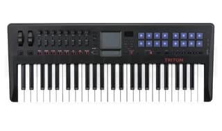

Γεια σας!Από δευτέρα μου έρχεται το korg x50 το πρώτο μου synthesizer.Και έχω έναν ενισχυτή ηλεκτρικής Marshall mg15cdr.Και σκέφτομαι για αρχή να βολευτώ έτσι ΑΝ γίνεται..
Αν τα συνδέσω θα ακουστεί κανένα μπαμ και θα χαλάσει ο ενισχυτής? ;D
Γενικά θα ακούγεται το x50 απλά όχι τόσο σωστά?Τι ακριβώς θα γίνει?
Και τι καλώδιο θέλει ηλεκτρικής ή balanced σε αυτή την περίπτωση?

-Δεν θα ακουστει κανενα μπαμ ουτε θα χαλασει τιποτα
-ΔΕΝ θα ακουγεται σωστα. Ψιλοχαλια θα ειναι.
-Απλο καλωδιο οργανου

θα σου πρότεινα να συνδέσεις κάποιο line out του χ50 στο CD in του ενισχυτή σου, αλλα μετα την ένταση τη ρυθμίζεις μόνο απο το synth

Ευχαριστώ πολύ για την άμεση απάντηση παιδιά:)
Ωραία άρα το δοκιμάζω και βλέπουμε μετά αν χρειαστώ  monitor ηχεία.
Α καλή ιδέα αυτό με το CD in δεν το σκέφτηκα.
Μπα στερεοφωνικό δεν έχω.
