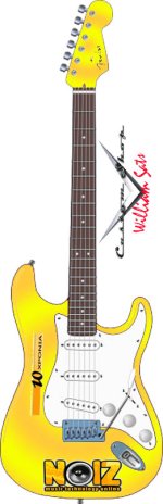

WilliamSats Δημοσιευμένο 3 Αυγούστου 2009 Share Δημοσιευμένο 3 Αυγούστου 2009 Μήπως έχεις και .cdr αρχείο με τις διαστάσεις σε 1:1? Ζητάω πολλά? Edit: Φτιξ'του ένα: <img src="http://3.bp.blogspot.com/_n6uw_DNo6sk/SNGqhqABw1I/AAAAAAAAAKQ/P0gtkVbKL_g/s320/playloud.JPG"> Lyrics: Wasted Time Between Solos!!! Συνδέστε για να σχολιάσετε Κοινοποίηση σε άλλες σελίδες More sharing options...
