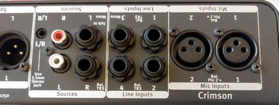

Σε μια κάρτα ήχου θα συναντήσετε αρκετές επιλογές εισόδων και εξόδων. Ποιες όμως πρέπει να χρησιμοποιήσετε ανάλογα με τη συσκευή που θέλετε να συνδέσετε;
Οι 3 διαφορετικοί τύποι εισόδων που συναντώνται είναι οι εξής:
  1. Η είσοδος Mic level (μικροφώνου) δέχεται τη χαμηλότερη στάθμη σήματος. Έχει βύσμα σύνδεσης XLR και διαθέτει έναν προενισχυτή για την ενίσχυση του σήματος στο επίπεδο Line level. Η είσοδος XLR είναι ρυθμισμένη πάντα σε Mic level και σύνθετη αντίσταση από προεπιλογή, για τη σύνδεση μικροφώνων.
  2. Η είσοδος Line level (γραμμής) έχει την υψηλότερη στάθμη σήματος σε βύσματα υποδοχής TRS (Tip, Ring, Sleeve), όπως καρφί 1/4" και RCA. Αυτή μπορεί να χρησιμοποιείται για να συνδέσετε συσκευές όπως ένα εξωτερικό προενισχυτή ή επεξεργαστή και ηλεκτρονικά όργανα όπως synthesizer, drum machines κ.α.
  3. Η είσοδος Instrument Level (οργάνου) δέχεται σήμα με τη μεγαλύτερη μεταβλητή στάθμη, με βύσμα υποδοχής μονοφωνικό καρφί TS (Tip, Sleeve) και προενισχύει σε Line Level. Το "Inst" πρέπει να επιλέγεται κάθε φορά που συνδέετε ένα ηλεκτρικό όργανο, όπως μια κιθάρα ή ένα μπάσο, απευθείας σε μια κάρτα ήχου.
Η επιλογή τύπου εισόδου αλλάζει τα χαρακτηριστικά της εισόδου ανάλογα με την πηγή που συνδέετε. Τα χαρακτηριστικά που αλλάζουν θα επηρεάσουν το σήμα με 2 κύριους τρόπους:
  1. Αντίσταση - Η σύνθετη αντίσταση πρέπει να αλλάξει για να ακούγεται σωστή. Για παράδειγμα, μια είσοδος που έχει οριστεί σε 'Inst' θα αλλάξει την αντίστασή της ώστε να προσομοιάζει έναν ενισχυτή κιθάρας, ώστε η κιθάρα σας να ακούγεται φυσική.
  2. Μέγιστη στάθμη εισόδου - Διάφορες πηγές παράγουν διαφορετικές στάθμες. Ένα συνθεσάιζερ παράγει μεγαλύτερη στάθμη από μια κιθάρα. Επομένως, για να διασφαλιστεί η καλύτερη ποιότητα σήματος, προσαρμόζεται η ευαισθησία εισόδου στο μέγιστο επίπεδο που μπορεί να δεχτεί για να αξιοποιηθεί στο έπακρο το σήμα εισόδου.
    52.3 KB · Εμφανίσεις: 0
    510.2 KB · Εμφανίσεις: 0
