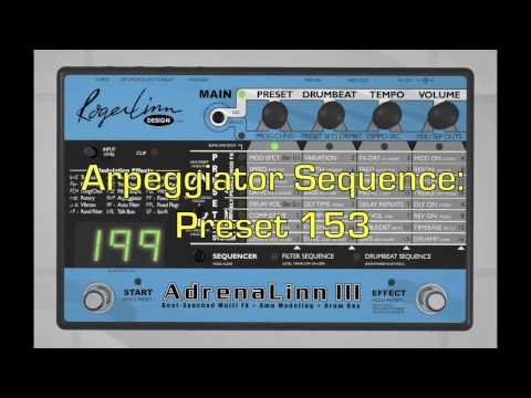

Δίνεται σε εξαιρετική κατάσταση (τέλεια λειτουργικά & εμφανισιακά) - χρήση μόνο σε άκαπνο χώρο. Πρόκειται για πολυεφφέ κιθάρας που έχει μέσα του modular synthesizer-- διάφορα φίλτρα, ένα LFO, ένα ψηφιακό VCA, step sequencer, ενεργό από τις νότες που παίζετε envelope generator που λειτουργούν σαν ταλαντωτής, envelope follower κλπ τα οποία σνδεδεμένα μαζί δημιουργούν διάφορα εφφέ.
Διαθέτει 40 υπέροχα μοντέλα καμπινών ενισχυτών κιθάρας, που παρέχουν από γλυκούς, καμπανιστούς έως extreme high-gain distortion. Επιπλέον το πολυεφφέ είναι και ένα προγραμματιζόμενο Drum Machine με συγχρονισμένα στο Beat του effects με 200 ρυθμούς, 40 ήχους και με 2 βαθμούς swing για φυσικό human feel. Εάν βέβαια επιθυμεί κάποιος μπορεί κλείνοντας τους ρυθμούς να ακούει τα effects του συγχρονισμένα στο track που ηχογραφεί στο computer του (στο recording software της αρεσκείας του) μέσω Midi.
Τεχνικά χαρακτηριστικά
Επεξεργασία ήχου
Πηγές διαμόρφωσης (Modulation): 32-step sequencer, note-triggered envelope generator, envelope follower, note-triggered peak hold, LFO, MIDI note number
Μodulation destinations: lowpass 12/24 dB/octave lowpass, highpass, bandpass, notch, flanger/comb, amplitude
Compression, beat-synced delay, reverb
Modeled guitar amps: Fender Bassman, Fender Deluxe Reverb, Fender Twin Reverb, Fender Tweed Deluxe, Fender Champ, Marshall JTM-45, Marshall Plexi Super Lead 100, Marshall JCM800, Marshall JCM2000, Vox AC30, Vox AC15, Roland Jazz Chorus, Hiwatt DR103, Mesa Boogie Mark II, Mesa Boogie Dual Rectifier, Soldano SLO-100, Bogner Uberschall, Deizel VH4, ENGL Powerball, Peavey 5150 MkII, Bogner Ecstasy, Budda Twinmaster, Matchless Chieftain, 10 custom Roger Linn Design amp models,
Modeled bass amps: Acoustic 360, Ampget SVT, Gallien-Krueger 800RB, SWR SM-500
Modeled distortion pedals: Fuzz Tone, Octave Fuzz συν επιπλέον καθαρή λαμπάτη προενίσχυση (tube preamp).
Επιπλέον 200 editable presets, καθένα με ρυθμίσεις που διαμορφώνουν το κιθαριστικό σήμα.
200 editable drumbeats, 40 drum samples, συν ανεξάρτητο lowpass filter και distortion.
Rear Input/Output: Input (1/4" mono phone jack) Left/Mono out (1/4" mono jack) Right out (1/4" mono jack) Phones out (1/4" stereo jack)
Midi in Midi out
Τροφοδοσία εξωτερική (9 volts center pin positive, 500+ mA, 12mm long by 5.5mm outside diameter, 2.1mm inside diameter)
Μαζί με το AdrenaLinn III δίνεται το δικό του τροφοδοτικό και το Manual που έχει και τη λίστα με τα Preset και τους ρυθμούς.
